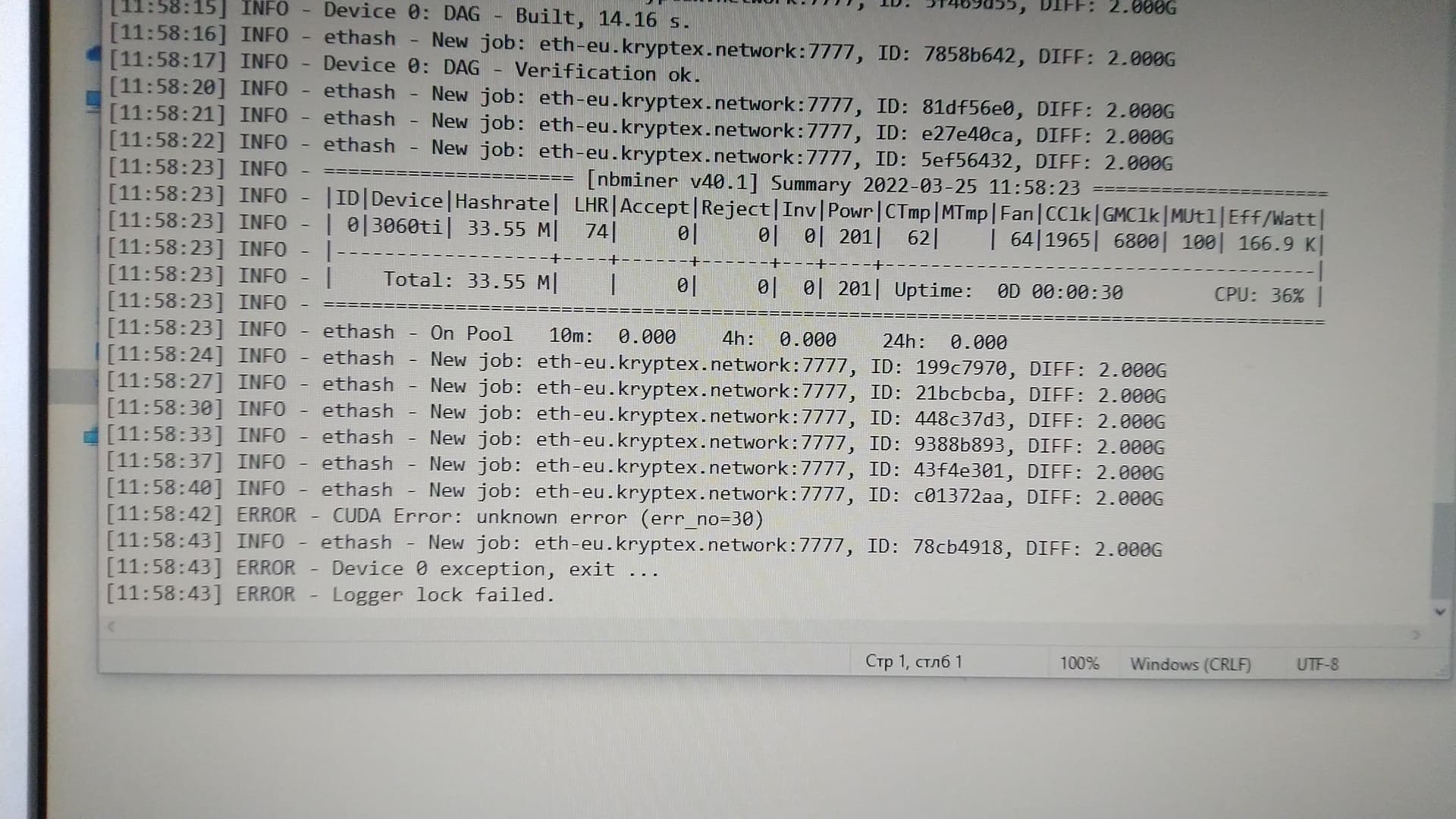

Нужно посмотреть логи майнера, о причине вылета.

Логи находятся здесь
Каждая папка отвечает за конкретный майнер.
Например, Trexminer - kryptex3
В папке будет сам майнер, и логи к нему
В логах ищем сопутствующую информацию по процессу майнинга.
Находим самые свежие логи, которые совпадают с проблемой по времени, открываем файл, и ищем нужный нам диапазон времени.
Смотрим на данные.

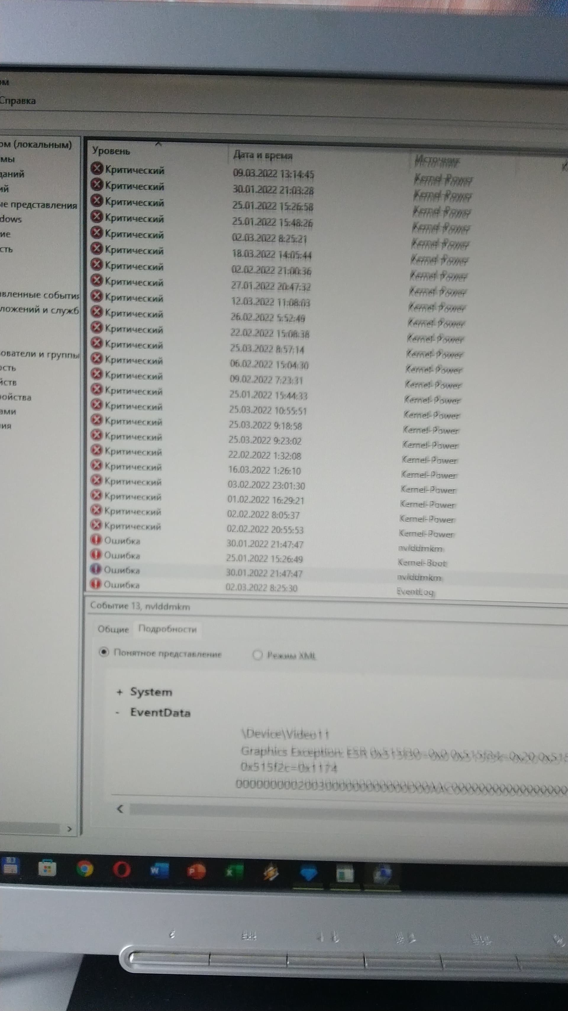

Так же, поможет журнал событий Windows.
Правой кнопкой мыши по меню ПУСК → Управление Компьютером → Служебные программы → Просмотр событий → Журналы Windows.
Нас интересуют Система и Приложения в первую очередь
Сортируем данный по уровню, интересуют последние Критические события.
Получаем максимум сведений по последним из Системных и Приложений

Какие выводы можно сделать по логам и ошибкам?
Я не понимаю.
